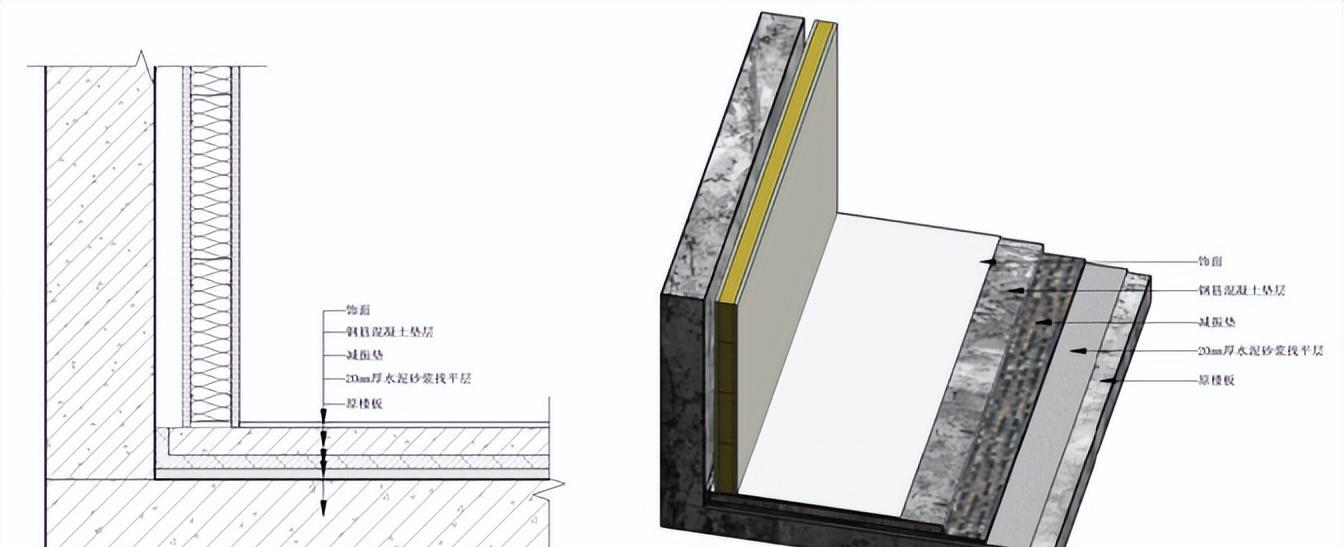

3.5.1地面
在地面铺地毯可降低走路或音响发声引起的振动,还能够吸收部分声能,降低混响时间。地面振动传声是噪声传播的主要方式。如果影音室在楼上或者周围环境中有需要背景噪声较低的空间,则必须做浮筑地板。
