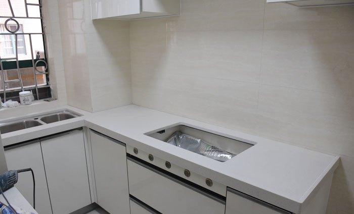

一般情况下,厨房插座预留约12个:
1. 橱柜台面上预留3-5个,用于电水壶、电饭锅等;
2. 油烟机位置1个,专为油烟机使用;
3. 洗菜盆下预留1-2个,供小厨具、垃圾处理器等使用;
4. 冰箱、燃气热水器各预留1个,满足各设备需要;
5. 燃气报警器、蒸箱、烤箱等设备位置各预留1个。
合理的插座预留能满足日常使用需求,避免后期添加插座造成不便。
